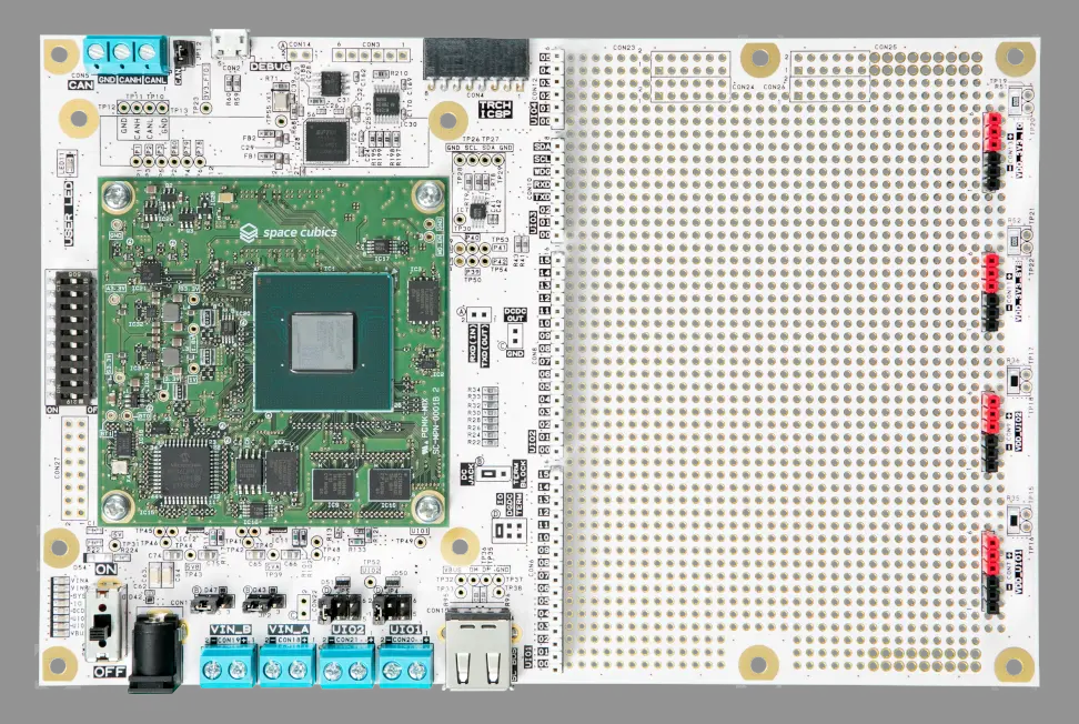

4.2. 外観
Dev Boardの外観を以下に示します。
| 番号 | 名称 | 説明 |
1 |
主電源コネクタ |
ACアダプタを接続します。 |
2 |
電源スイッチ |
主電源のON/OFFが可能です。 |
3 |
PowerLED インジケータ |
各種電源の出力状況の判別ができます。 |
4 |
電源セレクタ |
主電源およびUIO電源の入力先の切り替えができます。 |
5 |
OBC |
SC-OBC Module A1を搭載できます。 |
6 |
ユーザースイッチ |
ユーザーが自由に機能を設定できるDIPスイッチです。 |
7 |
ユーザーLED |
ユーザーが自由に使用できる黄緑色LEDです。 |
8 |
CANコネクタ |
CAN通信用のケーブルを接続できる端子台です。 |
9 |
USBコネクタ |
USB Micro-Bプラグを接続できます。FPGA JTAG, CPU JTAG, FPGA UART(Console), TRCH UARTで使用できます。 |
10 |
ユーザー温度センサ |
ユーザーが自由に使用できる温度センサです。 |
11 |
PICkitコネクタ |
Microchip製のPICkitを接続できます。 |
12 |
Universal Area |
ユーザーが自由に使用できる領域です。 |
13 |
USBコネクタ |
表面にUSB Type-Aプラグ、裏面にMicro-Bプラグを接続できます。SC Bus通信の用途で使用できます。 |
14 |
UIO電源コネクタ |
ユーザーがUIO電源を任意の電圧で供給できる端子台です。 |
15 |
主電源コネクタ |
ユーザーがACアダプタ以外で主電源を供給できる端子台です。 |

7.2. DEBUG インタフェース(CON2)
CON2はFPGAとTRCHのDEBUGインタフェースです。FTDI社製 FT4232H-56Qを経由し、FPGAとTRCHの各種 デバッグ機能を実現します。 FT4232HのChannelの割り当ては以下の通りです。
| Channel | Function |
A |
FPGA JTAG (AMD製 Platform cable USB IIと同等の機能) |
B |
CPU JTAG |
C |
FPGA UART |
D |
TRCH UART |
DEBUGインタフェースをVivadoがインストールされている PCに接続することでFPGAの書き込みを行うことができます。 そのため Platform cable USB IIなどの JTAG ケーブルを別途準備していただく必要はありません。
Channel A (FPGA JTAG) は、 CON3 と同じ信号線 (FPGA_TMSなど) を使用するため、 CON3との同時使用はできません。
Channel B、C、D は、 SW1 の状態によって接続・非接続が変更されます。詳細は SW1 の章を参照してください。
搭載コネクタ:105017-0001(Molex)

7.3. FPGA JTAG インタフェース(CON3)
CON3はJTAGインタフェースであり、OBCのJTAGポートへ接続されています。 CON2 の Channel A と同じ信号線 (FPGA_TMSなど) を使用するため、 CON2との同時使用はできません。 CON3は、IC2 を使用せずに直接 JTAG 信号を扱いたい場合にご利用ください。
以下の JTAGケーブルを接続する際に使用できます。
AMD(旧 Xilinx)社製 Platform cable USB II Flying Wire Adapter
Digilent社製 JTAG-HS2 Programming Cable
搭載可能コネクタ:TSW-106-07-L-S(Samtec)

7.4. TRCH ICSP インタフェース(CON4)
CON4はTRCHのICSPインタフェースであり、OBCのICSPポートへ接続されています。
ピン配列はMicrochip社製 MPLAB PICkit 4または5に対応しており、付属の両端ロングピンヘッダを使用することで、本体を直接接続することが可能です。
搭載コネクタ:SSQ-108-02-G-S-RA(Samtec)

7.16. 電源入力 インタフェース(CON17)
CON17は+5V電源の入力インタフェースで、DCジャックを採用しています。
対応するACアダプターのプラグ仕様は、外径5.5mm、内径2.1mmのセンタープラスです。
OBCを含め、全ての主電源となります。
搭載コネクタ:PJ-002AH(Same Sky)
7.17. 電源入力 インタフェース (VIN_A)(CON18)
CON18は+5V電源の入力インタフェースで、5mmピッチ2ピンの端子台を採用しています。
以下の場合に使用します。
ユーザーが用意する電源機器でOBCを動作させたい場合
OBCをVIN_Aのみで動作させたい場合
VDD_3V3_DCDCを使用したい場合
また、R110へ3216サイズの0Ω抵抗を実装することで、電源入力の保護回路 (IC11)を介さず、直接 OBCへ電圧を印加することが可能です。
搭載コネクタ:TB003-500-P02BE(Same Sky)
