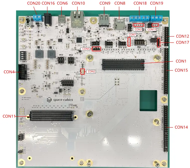

Connectors (CON)
| Part Number | Interface Name | Form Factor | Remarks |
CON1 |
OBC インタフェース |
基板間コネクタ 400ピン (Terminal type / 1.27mm ピッチ) |
挿抜寿命:1,000回 |
CON2 |
BPD 電源供給用インタフェース |
ピンヘッダ 2ピン (2.54mm ピッチ) |
CON3 |
CON18 信号線観測用インタフェース |
ピンヘッダ 5ピン (2.54mm ピッチ) |
Connector not installed |
CON4 |
IGLOO2 FPGA JTAG インタフェース |
シュラウド型ピンヘッダ 10ピン (5ピン x 2列 / 2.54mm ピッチ) |
CON5 |
IGLOO2 デバックインタフェース |
ピンヘッダ 4ピン (2.54mm ピッチ) |
CON6 |
Versal / IGLOO2 デバックインタフェース |
USB Type.C コネクタ |
CON7 |
Versal Reserve インタフェース |
CON8 |
microSD カードインタフェース |
microSD コネクタ |
CON9 |
USB2.0 インタフェース |
USB Type.A コネクタ |
CON10 |
Gigabit Ethernet インタフェース |
Gigabit Ethernet コネクタ |
CON11 |
FMC モジュール接続用インタフェース |
基板間コネクタ 400ピン (Socket type / 1.27mm ピッチ) |
CON12 |
Versal MIO 拡張インタフェース |
ピンヘッダ 20ピン (10ピン x 2列 / 2.54mm ピッチ) |
CON13 |
CON19 信号線観測用インタフェース |
ピンヘッダ 3ピン (2.54mm ピッチ) |
CON14 |
Versal HDIO 拡張インタフェース |
ピンヘッダ 48ピン (24ピン x 2列 / 2.54mm ピッチ) |
CON15 |
IGLOO2 MSIO (Bank 5) 拡張インタフェース |
CON16 |
Dev Board 主電源供給インタフェース |
DCジャック |
対応プラグ : 2.1mmΦ (センタープラス) |
CON17 |
USER LED 制御インタフェース |
CON18 |
IGLOO2 RS422/485 インタフェース |
端子台 5ピン (5.0mm ピッチ) |
CON19 |
CAN インタフェース |
端子台3ピン (5.0mm ピッチ) |
CON20 |
端子台2ピン (5.0mm ピッチ) |
BPD 電源供給用インタフェース (CON2)

CON18 信号線観測用インタフェース (CON3)
CON3 は CON18 に接続したデバイスとの通信信号をプローブで観測するためのインタフェースです。
CON3 のピンアサインは、下表のように CON18 と同じピンアサインとなっています。
信号線の詳細は CON18 の仕様を参照してください。

IGLOO2 FPGA JTAG インタフェース (CON4)
CON4 は IGLOO2 の FPGA JTAG インタフェースです。
ピン配列は Microchip 社製の FPGA デバッカである FrashPro5 に対応しています。

IGLOO2 デバックインタフェース (CON5)
CON5 の Pin 2, 3 が IGLOO2 の UART に割り当てられており、Console として使用が可能です。
Pin 1, 4 は IGLOO2 の Reserve ピンです。

Versal / IGLOO2 デバックインタフェース (CON6)
CON6 は Versal 及び IGLOO2 のデバックインタフェースです。
FTDI IC が搭載されており、以下のデバック方法の選択が可能です。

Versal Reserve インタフェース (CON7)
CON7 には Versal PMC MIO 1 が接続されています。
CON7 に繋がる MIO は、SD カードインタフェースとの間にレベルシフタを設ける場合、その通信方向を制御する目的で使用されます。
Dev Board では、双方向通信が可能なレベルシフタを採用しており、本機能は不要となるため Reserve としています。

microSD カードインタフェース (CON8)
CON8 は microSD カードを挿入できるインタフェースです。
開発の初期では、起動するためのソフトウェアを OBC 上の Flash メモリや eMMC ではなく、microSD カードに書き込んで使用することを想定しています。

Versal MIO 拡張インタフェース (CON12)
CON12 は、Versal の未使用 MIO 信号を外部に引き出すためのインタフェースです。 接続されているのは LPD MIO 0 から 11 と、IC27 を介した PMC MIO 12 および PMC MIO 37 です。 ただし、一部の LPD MIO はジャンパ設定により FTDI、CAN、FMCモジュール接続用インタフェース(CON11) 側の回路にも接続できます。
CON12 の Pin 1~8 に接続されている Versal LPD MIO は、ジャンパーソケットにより CON12 以外の回路へ接続が可能となるため注意が必要です。
CON12 に接続されている電源 (VDD_B502) は Versal LPD MIO の電源ドメインにもなり、その電圧は JP38~JP41 で選択が可能です。
また VDD_B502 には Load Switch が設けられており、Versal の主電源が切断された場合、確実に Versal Bank 502 への電源も切断します。
