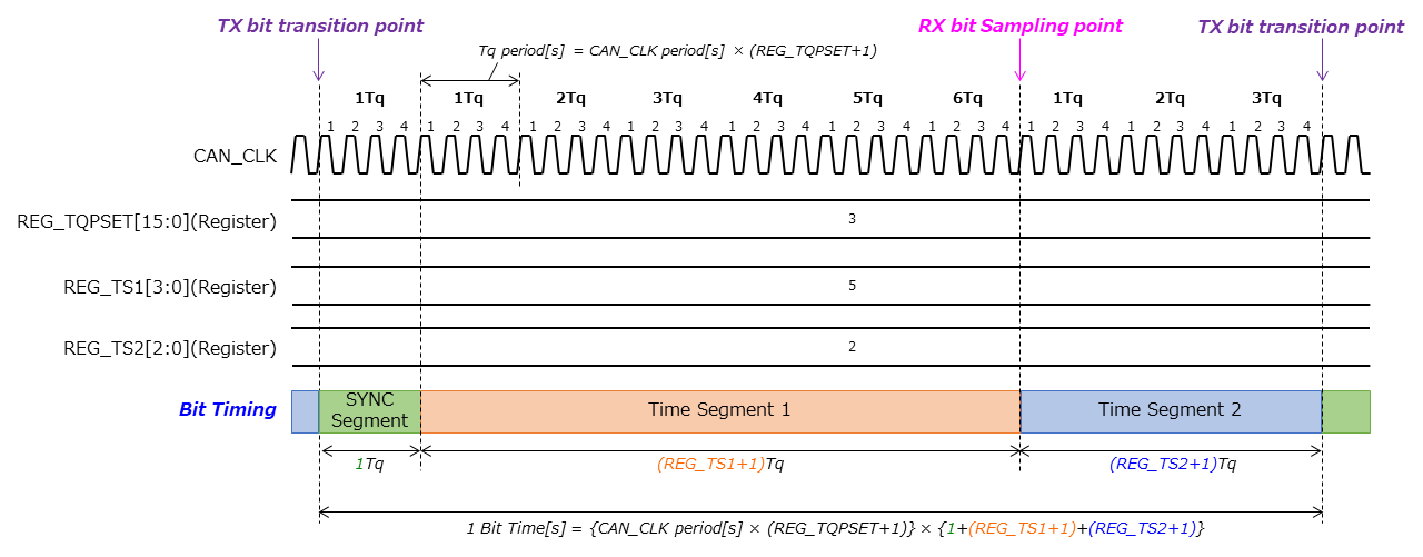

CAN Time Quantum Prescaler Register (Offset 0x0008)
CAN Time Quantum Prescaler Registerは、Time Quantum Clock周期の設定を行うレジスタです。
このレジスタは、CAN Enable Registerの CAN_ENビットが "0"の時のみ書き込みが可能です。
Table 3. CAN Time Quantum Prescaler Register ビットフィールド
bit Symbol Field Description R/W
31:16
Reserved
Reserved
15:0
CAN_TQPSET
Time Quantum Cycle
Time Quantum Clockの時間(Tq)を設定します。
この設定は、CANクロックのサイクル数を設定します。 CANクロックは システムクロックの周波数によらず、常に 24 MHzです。
R/W
Time Quantum Clock(Tq)に設定する値は、次の式で計算できます。
\[Tq[s] = CANクロック\ period[s] \times \left(CAN\_TQPSET+1\right)\]
CAN Bit Timing Setting Register (Offset 0x000C)
CAN Bit Timing Setting Registerは、サンプリングや同期制御に必要なビット時間の設定を行うレジスタです。
Table 4. CAN Bit Timing Setting Register ビットフィールド
31:9
Reserved
Reserved
8:7
CAN_SJW
Synchronization Jump Width
同期ジャンプ幅の最大時間(Tsjw)を設定します。このフィールドには、TsjwのTq数から1を引いた値を設定します。
R/W
6:4
CAN_TS2
Time Segment 2
Time Segment 2 (Phase Segment 2)の時間(Tts2)を設定します。このフィールドには、Tts2のTq数から1を引いた値を設定します。
R/W
3:0
CAN_TS1
Time Segment 1
Time Segment 1 (Propagation SegmentとPhase Segment 1の合計値)の時間(Tts1)を設定します。このフィールドには、Tts1のTq数から1を引いた値を設定します。
R/W
Time Segment 1の時間(Tts1)、Time Segment 2の時間(Tts2)、同期ジャンプ幅の最大時間(Tsjw)に設定する値は、次の式で計算できます。
\[Tts1[s] = Tq[s] \times \left(CAN\_TS1+1\right)\]
\[Tts2[s] = Tq[s] \times \left(CAN\_TS2+1\right)\]
\[Tsjw[s] = Tq[s] \times \left(CAN\_SJW+1\right)\]

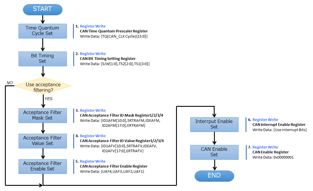

CANアクセス手順
この章では、CAN Controllerを使用するために必要な、ソフトウェアによる設定および確認手順の例について説明します。 ※各レジスタの詳細は、CAN Controllerの"レジスタ詳細"の章を参照してください。
初期設定操作手順例
CAN Controllerの起動後に行う必要がある初期設定の手順について説明します。
can_init_config_seq
Figure 1. 初期設定フロー
1: CAN Time Quantum Prescaler Registerに Time Quantum Clock周期の設定を行います。ここで設定した値に1を加算した数のクロックサイクル数が、Time Quantum Clock周期として設定されます。
2: CAN Bit Timing Setting Registerに Time Segment 1、 Time Segment 2、Synchronization Jump Width周期の設定を行います。ここで設定した値に1を加算した数の Tq数が、各区間の周期として設定され、1ビットの周期、受信ビットのサンプリングポイント、再同期の最大ジャンプ幅が決定されます。
受信メッセージのアクセプタンスフィルタリングを使用する場合は、必要なフィルタ数に応じて、CAN Acceptance Filter ID Mask Register 1、2、3、4、CAN Acceptance Filter ID Value Register 1、2、3、4、CAN Acceptance Filter Enable Registerの設定(3: ~ 5:)を行います。
3: 使用するフィルタ数の CAN Acceptance Filter ID Mask Registerに受信メッセージと比較に使用するビット設定します。受信メッセージが標準フレームだった場合は、ID2[17:0]、ERTRフィールドのフィルタリング設定は無視されます。
4: 使用するフィルタ数のCAN Acceptance Filter ID Value Registerに受信メッセージのフィルター値を設定します。CAN Acceptance Filter ID Mask Registerに設定した比較対象ビットが CAN Acceptance Filter ID Value Registerの値と一致しない場合、受信したメッセージは RX FIFOへ格納しません。
5: CAN Acceptance Filter Enable Registerに使用する Acceptance Filterを設定します。CAN Acceptance Filter ID Register 1の設定を使用する場合は CAN_UAF1ビット_、CAN Acceptance Filter ID Register 2の設定を使用する場合は CAN_UAF2ビット_、CAN Acceptance Filter ID Register 3の設定を使用する場合は CAN_UAF3ビット_、CAN Acceptance Filter ID Register 4の設定を使用する場合は CAN_UAF4ビットを_ "1"に設定します。
6: 必要に応じて CAN Interrupt Enable Registerの割り込みステータスのイネーブルビットを "1"に設定します。
7: CAN Enable Registerの CAN_ENビットを_ "1"に設定し、CAN通信を開始(CAN Busへ接続)します。
  1. ビットタイミングの設定
    CAN通信における 1ビット時間は、Time Quantum (Tq)の単位で分割された、Sync Segment、Time Segment 1、Time segment 2の 3つのセグメントフェーズの Total時間によって決まります。
    Time Quantum (Tq)の周期は CAN Time Quantum Prescaler Registerの TQPSETフィールドに CANクロックのクロックサイクル数を設定します。 Time Segment 1、Time segment 2の長さは、CAN Bit Timing Setting Registerの TS1、TS2フィールドに Tqサイクル数を設定します。 Sync Segmentの長さは Tq 1Cycle固定です。
    送信ビットの遷移はTime segment 2と Sync Segmentの間で行われます。 受信ビットのサンプリングは Time segment 1とTime segment 2の間で行われるため、Time segment 1の時間と Time segment 2の時間の比率によりサンプリングポイントを調整します。
    例として、TQPSET[15:0]=0x0003、TS1[3:0]=0x5、TS2[2:0]=0x2にレジスタ設定した時に生成されるビットタイミングを以下に示します。
    can_gen_bit_timing
    Figure 2. ビットタイミング生成
    SC_OBCFPGAでは_、CANクロックの周波数は24MHz固定となります。 ビットタイミング設定値の一例として、ビットレートを 1Mbps、サンプリングポイントを 75%、同期ジャンプ幅の最大時間を 4Tqサイクルする場合の各レジスタの設定値は、CAN Time Quantum Prescaler Registerが 0x0000_0001_ (TQPSET=0x1)、CAN Bit Timing Setting Registerが 0x0000_01A7_ (TS1=0x7, TS2=0x2, SJW=0x3)となります。
    制限事項:Bit Stream Processorモジュールでのフレーム処理に必要な時間として、Time segment 2の長さは、必ず CANクロックの 3Cycle以上となるように設定する必要があります。

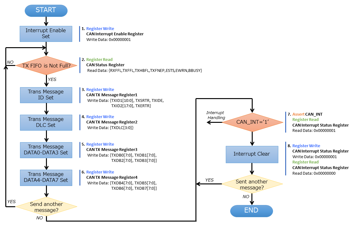

TX FIFOを使用するフレーム送信操作手順例
TX_FIFOを使用したメッセージ送信の手順について説明します_。
can_trans_txf_seq
Figure 3. TX FIFOを使用するフレーム送信フロー
1: CAN Interrupt Enable Registerの TRNSDNENBビットを "1"に設定します。必要に応じて使用する他の割り込みステータスのイネーブルビットもあわせて設定します。
2: CAN Status Registerの TXFFLビットが "0"の場合は送信メッセージを TX FIFOに書き込むことが出来ます。 TXFFLビットが "1"の状態の時は TX FIFOが Full状態であるため、新たな送信メッセージを書き込む場合は TX FIFOが Not Full状態になるまで待つ必要があります。
3: CAN TX Message Register 1へ送信メッセージの Standard Message ID (ID1[10:0]), Standard Remote Transmission Request (SRTR), Identifier Extension (IDE), Extended Message ID (ID2[17:0]), Extended Remote Transmission Request (ERTR)フィールドの設定を行います。 標準フレームを送信する場合はIDEビットを "0"に、拡張フレームを送信する場合は SRTRビットと IDEビットをそれぞれ "1"に設定する必要があります。 標準フレームを送信する場合は、ID2フィールド、ERTRビットに設定した値は使用されません。
4: CAN TX Message Register 2へ送信メッセージのData Length Code (DLC)フィールドの設定を行います。
5: CAN TX Message Register 3へ送信メッセージの Byte 0から Byte 3までの データフィールドの設定を行います。 リモートフレームまたは DLCフィールドを 0Byteに設定したデータフレームを送信する場合でもこのレジスタに書き込みを行う必要がありますが、書き込まれた値自体は使用されません。
6: CAN TX Message Register 4へ送信メッセージの Byte 4から Byte 7までの データフィールドの設定を行います。 リモートフレームまたは DLCフィールドを 4Byte以下に設定したデータフレームを送信する場合でもこのレジスタに書き込みを行う必要がありますが、書き込まれた値自体は使用されません。
CAN TX Message Register 1~4全ての書き込みが行われると、CANバスが Idle状態の時にメッセージの送信を開始します。 TX FIFOは最大 64のメッセージを格納することができ、FIFOが Fullになるまで送信するメッセージを続けて書き込む事が出来ます。
7: 割り込み信号 CAN_INTがアサートした後_、CAN Interrupt Status Registerの TRNSDNビットが "1"にセットされていることを確認することで、メッセージ送信が完了したことを知ることができます。
8: メッセージ送信完了の確認後に、CAN Interrupt Status Registerの TRNSDNビットに "1"を書き込んでから、TRNSDNビットがクリアされたことを確認します。
他の送信メッセージを TX_FIFOに設定した場合は_、同様の手順でメッセ―ジ送信の完了の度に繰り返し割り込みの確認を行うことで、全てのメッセージの送信が完了したことを知ることができます。 TX_FIFOに未送信のメッセージが残っていないかは_、CAN Status Registerの TXFNEPビットが "0"になっていることで確認することができます。
CAN TX Message Register 1~4は、CAN Enable Registerの CAN_ENビットが_ "0"の状態でも書き込む事が出来ます。この場合、メッセージの送信は CAN_ENビットに_ "1"が書き込まれた後に行われます。

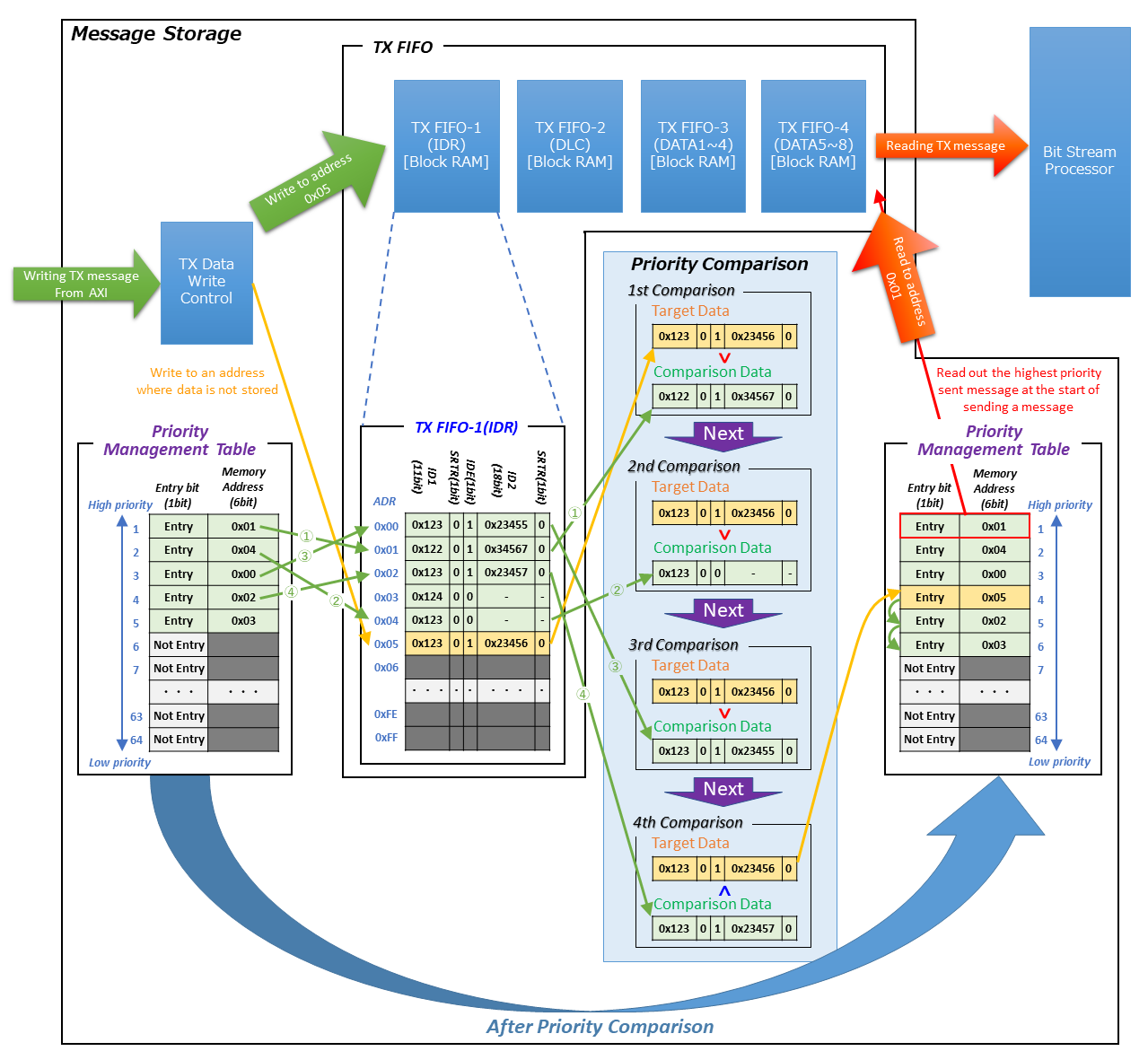

  1. TX Message Priority Management
    CAN Controllerでは、TX Message Priority Management機能により、TX FIFOに複数のメッセージが格納されている時に優先度の高い送信メッセージから順に送信を行います。
    動作の一例を含めた、TX Message Priority Management機能の構成を以下に示します。
    can_tx_prio_mgmt
    Figure 4. TX Message Priority Management Function
    送信メッセージの送信順序は、TX FIFOのメッセージ格納位置を優先順位に並べて管理する Priority Management Tableで管理されます。
    AXI BusからCAN TX Message Registerへの書き込みが行われると、TX FIFOの空いている位置へ送信メッセージを格納し、Priority検索が開始されます。
    Priority検索の概要は以下の通りです。
    1. Priority検索が未了の送信メッセージの IDR Fieldのデータを TX FIFOから読み出します。
    2. Priority検索が完了している最も優先度の高い送信メッセージの IDR Fieldのデータを TX FIFOから読み出します。
    3. Aの読み出し値と Bの読み出し値の比較を行います。
      D. 比較した結果、Aの読み出し値の方がBの読み出し値より小さかった場合は、Priority Management Tableへ、Bのメッセージの一つ上の優先位置に Aのメッセージの TX_FIFO格納位置の_ Entryを行い、Priority検索を終了します。 逆に、Aの読み出し値の方が Bの読み出し値より大きかった場合は、Bで読み出したデータの一つ下の優先度の送信メッセージの IDR Fieldのデータを TX FIFOから読み出し、Aの読み出し値との比較を行います。 この動作を、Aの値の方が小さい比較結果が得られるか、Priority管理テーブルにEntryされている全てのデータとの比較が終わるまで繰り返し行います。
      CANバスには、メッセージの送信を開始する時点で、Priority管理テーブルに Entryされている高優先の送信メッセージから順に TX FIFOから読み出され送信されます。 但し、TX High Priority Bufferに送信メッセージが格納されている場合は、TX High Priority Bufferの格納メッセージを最優先で送信します。

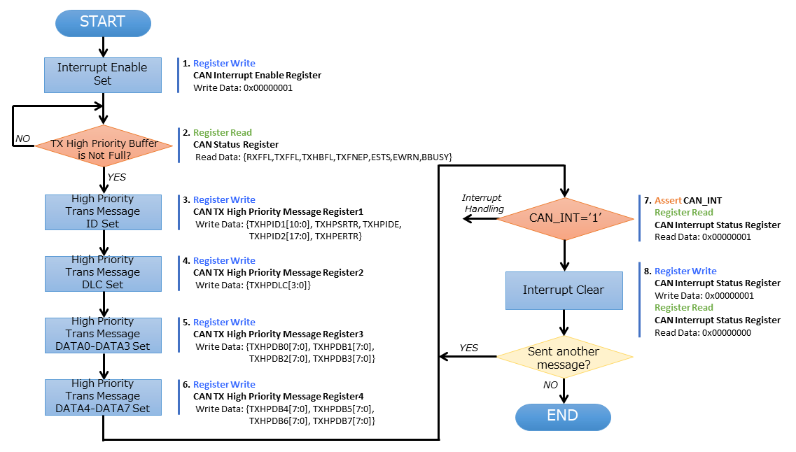

TX High Priority Bufferを使用するフレーム送信操作手順例
TX High Priority Bufferを使用したメッセージ送信の手順について説明します。 TX High Priority Bufferに書き込まれたメッセージは、TX FIFO内のメッセージよりも優先して送信されます。
can_trans_txhb_seq
Figure 5. TX High Priority Bufferを使用するフレーム送信フロー
CAN Status Registerの TXHBFLビットが "0"の場合は送信メッセージを TX High Priority Bufferに書き込むことが出来ます。 TXHBFLビットが "1"の状態の時は TX High Priority Bufferが Full状態であるため、新たな送信メッセージを書き込む場合は TX High Priority Bufferが Not Full状態になるまで待つ必要があります。 TX High Priority Bufferは 1つのメッセージのみ格納することができます。
TX High Priority Bufferを使用する場合は、CAN TX High Priority Message Register 1~4へメッセージを書き込みます。 書き込みを行う手順やフォーマットは TX_FIFO_ (CAN TX Message Register 1~4)と同様です。
メッセージの送信完了も TX FIFOのメッセージ送信時と同様、TRNSDNビットの割り込みにより知ることができます。 他の送信メッセージを TX_FIFOに設定した場合も_、同様の手順でメッセ―ジ送信の完了の度に繰り返し割り込みの確認を行うことで、全てのメッセージの送信が完了したことを知ることができます。
CAN TX High Priority Message Register 1~4は、CAN Enable Registerの CAN_ENビットが_ "0"の状態でも書き込む事が出来ます。 この場合、メッセージの送信は CAN_ENビットに_ "1"が書き込まれた後に行われます。

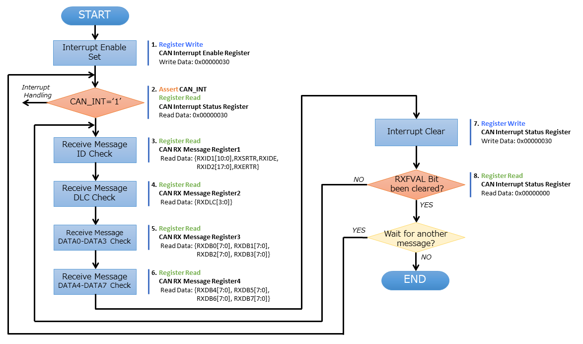

フレーム受信操作手順例
メッセージ受信の手順について説明します。
can_rcv_rxf_seq
Figure 6. フレーム受信フロー
1: CAN Interrupt Enable Registerの RCVDNENBビットと RXFVALENBビットを "1"に設定します。 必要に応じて使用する他の割り込みステータスのイネーブルビットもあわせて設定します。
2: メッセージの受信が完了すると、割り込み信号 CAN_INTがアサートし_、CAN Interrupt Status Registerの RCVDNビットと RXFVALビットが"1"にセットされます。
3: CAN RX Message Register 1から受信メッセージの Standard Message ID (ID1[10:0])、Standard Remote Transmission Request (SRTR)、Identifier Extension (IDE)、Extended Message ID (ID2[17:0])、 Extended Remote Transmission Request (ERTR)フィールドを読み出します。 標準フレームを受信した場合は IDEビットが "0"に、拡張フレームを受信した場合は IDEビットに "1"が表示されます。標準フレームを受信した場合は、ID2フィールド、ERTRビットからは全て 0が読み出されます。
4: CAN RX Message Register 2から受信メッセージの Data Length Code (DLC)フィールドを読み出します。
5: CAN RX Message Register 3から受信メッセージの Byte 0から Byte 3までのデータフィールドを読み出します。 リモートフレームまたは データ長が 0 Byteのデータフレームを受信した場合でもこのレジスタの読み出しを行う必要がありますが、読み出したデータは無効データであるため破棄してください。
6: CAN RX Message Register 4から受信メッセージの Byte 4から Byte 7までの データフィールドを読み出します。 リモートフレームまたはデータ長が 4 Byte以下のデータフレームを受信した場合でもこのレジスタの読み出しを行う必要がありますが、読み出したデータは無効データであるため破棄してください。
7: 受信メッセージの確認完了後に、CAN Interrupt Status Registerの RCVDNビットと RXFVALビットに "1"を書き込みます。
8: CAN Interrupt Status Registerを読み出し、RCVDNビットと RXFVALビットがクリアされたことを確認します。 RXFVALビットがクリアされていない場合は、他の受信メッセージが RX FIFOに格納されていることを示します。 RX FIFOは最大 64個のメッセージを格納することができ、FIFOが Emptyになるまで受信したメッセージを続けて読み出すことが出来ます。
新しいメッセージの受信を待つ場合は、RCVDNビットの割り込みによりメッセージを受信したことを知ることができます。
CAN RX Message Register 1~4は、CAN Enable Registerの CAN_ENビットが_"0"の状態でも読み出す事が出来ます。 但し、この時は新しいメッセージの受信は行われません。
